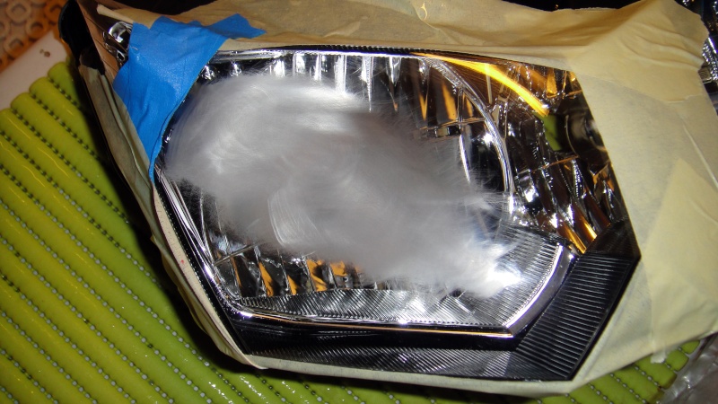

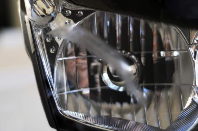

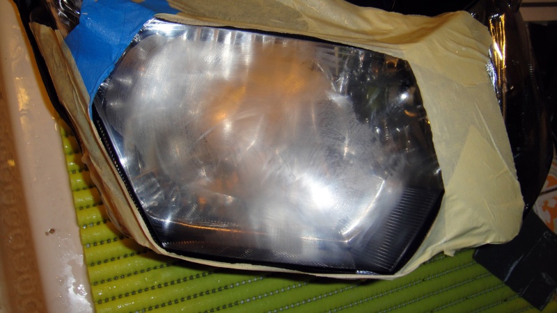

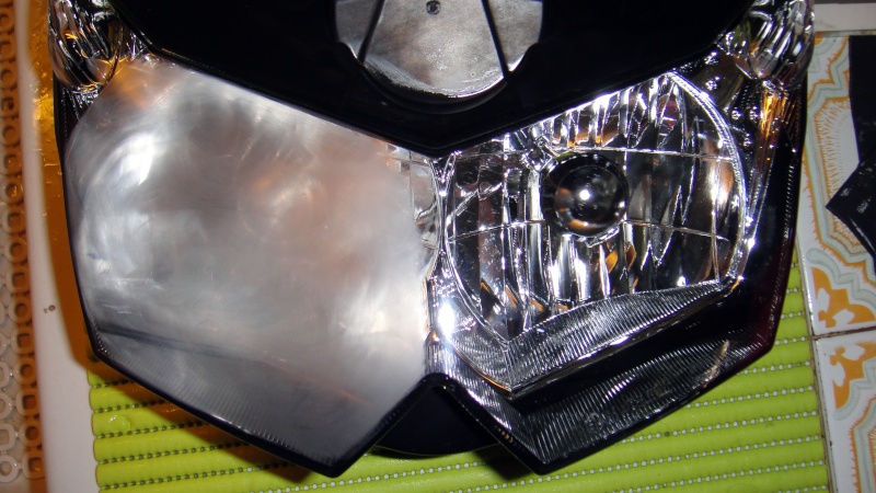

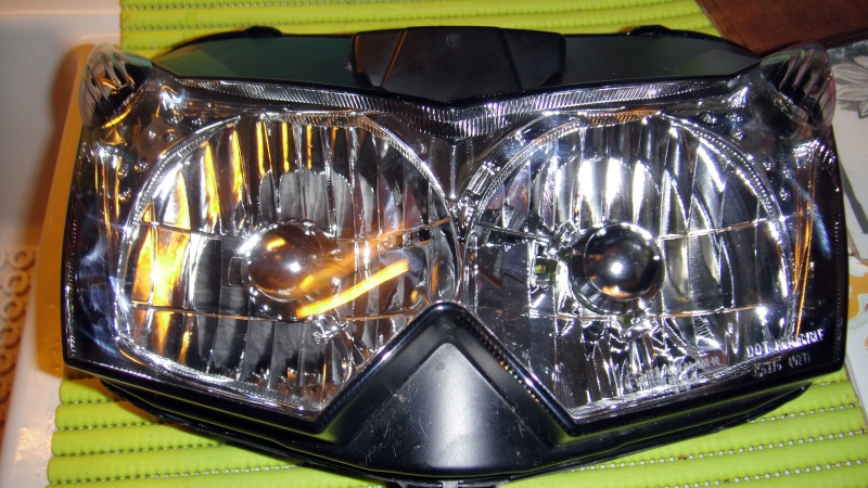

Premier ponçage à l'eau avec du grain 400 et une cale de ponçage afin d'estomper la profondeur de la rayure :
Second ponçage à l'eau avec du grain 600 et une cale de ponçage afin d'unifier le tout :
Troisième et dernier ponçage à l'eau avec du grain 1000 et une cale de ponçage afin de mater l'ensemble du bloc optique :
Polissage et lustrage avec trois produits qui n'ont rien à voir avec le sujet, mais qui fonctionnent à merveille : :nikel:
Dans l'ordre du plus agressif au moins agressif : Net Chromes - Belgom Alu - Miror et pour finir un polish pour carrosseries de voitures très doux style GS27 ou Meguiars
Résultat final après un peu moins d'une heure de boulot :

Dave a écrit :La méthode exposée pa Mister Macdav est à mon avis la plus efficace, et celle que je pratique (je suis débosseleur, et je fais également des lustrages rénovation).
En résumé :
- On lave soigneusement la visière
- On la ponce à l'endroit abimé avec du papier verre, avec plusieurs passages, de plus en plus fins (typiquement 180-250-400)
- On passe un bon polish en insistant fortement pour effacer toutes les traces mattes liées au paiper verre.
Et on élimine toutes rayures et ternissements de la visière.
Je vous met un lien vers une de mes réalisations pour vous montrer ce que ça donne sur une optique de phare en polycarbonate de 4X4 ternie et rayée :
http://lartisandebosseleur.com/renovati ... es_110.htm
