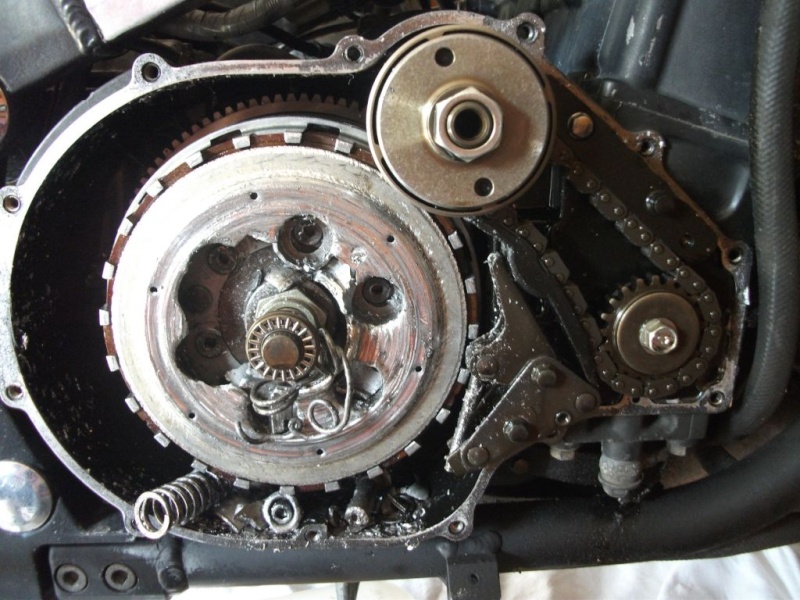

Ce genre de marque sur le plateau de pression....(ce n'est pas la cloche qui est attaquée, mais le plateau, car quand on attaque la cloche, la salade d'embrayage est déjà faite..)
A controler rapidement pour eviter ce genre de désagrement :
Sur ce pauvre 1000 TOMCAT, une fois le plateau de pression usiné complètement par le tendeur, le tendeur est venu tartiné les ressorts et là... il ne reste plus qu'a sortir les mouchoirs pour pleurer !
