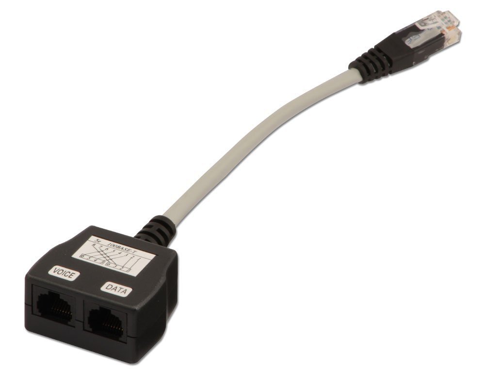

Alors mon souci... j'espère que je vais être clair.
Donc j'ai toutes les pièces avec une seule et unique prise RJ45.
Aujourd'hui ma freebox v5 est dans le bureau à l'étage et via un hub alimente 2 PC et une imprimante. Mes 3 filles utilisent le wifi sur leurs PC portables. Le bureau est loin de la TV qui est au RDC et les plugs de la freebox ne permettent pas bien d'avoir la TV. Du coup, la TV est via la TNT.
Je souhaitais aussi pouvoir voir les films en streaming sur ma TV au rdc avec un PC portable. Le wifi est trop juste, çà coupe tout le temps. Le CPL, c'est mieux mais suivant les heures, le fonctionnement n'est pas top non plus.
Je pensais qu'en mettant la freebox au point d'entrée de la maison ,je pouvais raccorder toutes les prises RJ45 de la maison et ainsi avoir tout...partout.
Suivant la notice ci-dessous
http://www.hager.fr/professionnels/prod ... /84483.htm
2 mises en oeuvre possible :
1- box dans le garage : cela sous entant que le téléphone doit rester dans le garage car je n'ai pas 2 prises RJ45 dans le bureau.
2-box dans le bureau : Même combat, je ne peux redistribuer le flux ethernet si pas de seconde prise. Si j'en avais une une, j'aurais un hub dans le garage pour distribuer le reste des pièces
J'essaie de voir comment faire autrement mais pour l'instant je ne vois pas. reflexion en cours mais si quelqu'un sait , je suis tout ouie :roll: :wink:

Tu mets ta box dans ton garage ...
Tu mets ça dans ton bureau :
https://www.amazon.fr/Lindy-34003-Doubl ... B000I2JVPK
ça existe aussi directe en sortie de prise :
ou carrément une prise à encastrer ;
https://www.leroymerlin.fr/v3/p/produit ... nc-e145641
et tu mets ça dans le salon pour continuer à avoir le wifi sur tes téléphones et tablettes
http://www.lesnumeriques.com/adaptateur ... 61077.html

Merci benji, il y a plein de trucs interessant dans ce message notamment le decoupleur RJ45/rj11.
Je fais quand j'aurais commandé les différents elements et je te dis :-bd :-bd :-bd
Par contre, je vais peut--être remplacer ton wifi par çi-dessous bien moins cher mais peut-être qu'il y a une raison que je ne connais pas. :wink:
https://www.amazon.fr/TP-Link-TL-WR841N ... 116&sr=1-1

Benji, j'ai une question ..peut-être idiote mais....
Si je double ce type de cable à la prise du bureau et au tableau VDI.
- Je recupère l'adsl vers la box que je laisserai dans le bureau par la prise "voice". En retour, je mets le cable ethernet à partir de la box pour diffusion dans l'autre prise. Je recupère le flux dans le tableau VDI que je branche au hub (switch) dans le garage et j'y branche mes six autres cables. çà devrait marcher non ?.
Du coup, plus d'installation dans le garage à la "one again" de la freebox et je garde le wifi partout comme aujourd'hui. :D :D :D
Alors idiot ou pas ? :roll:
EDit: Vu dans les commentaires du produit, apparemment c'est possible :D

Duc de Normandie a écrit : Si je double ce type de cable à la prise du bureau et au tableau VDI.
ça , c'est l'option B, dans laquelle il faut que t achètes la prise en double et un hub, mais c'est la solution pour éviter le relais wifi ... :ymwink: :ymwink:

Benji, le montage fonctionne bien avec ces doubleurs https://www.amazon.fr/dp/B000I2JVRI/ref ... 71_TE_dp_3
