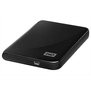

C'est vrai que je n'ai pas précisé a quoi il ressemble, voici donc la "bête" :
Vous comprendre donc que tout démontage est impossible pas de transfert d'alimentation de carte ou de boitier... Ça serait déjà fait sinon ( je suis un peu du metier ;) )
C'est sur que le prochain je ferai ceinture et bretelle : double, triple sauvegarde, .... Mais en attendant ces données là je n'ai aucune sauvegarde ( oui je sais c'est balot, surtout pour un mec dont c'est le métier, ou presque... Trop confiant ! )
En fait la véritable question c'est surtout combien ça coûte de faire récupérer ça par une boite spécialisée, équipée en labo...

J'ai une ancienne version du WD et j'ai aussi les même symptomes du genre tout s'allume et t'entends les plateaux etc ... Il s'avère que j'arrive à le faire fonctionner quand même. Pas sûr que ça marche chez toi mais voilà les prérequis :
- Un cable qui permet une bonne alimentation ! Je veux dire par là que j'ai des cordons qui fonctionnent parfaitement sur d'autres appareils mais pas avec le disque quand il bug.
- Un port USB bien alimenté aussi. Tu connais ça mieux que moi mais les ampérages ne sont pas les mêmes et moi ça ne fonctionne pas avec les USB en façade par exemple. Il faut les USB directement reliés à la CM à l'arrière de l'ordi (PC fixe)
- Bouger le DD dans tous les sens, têtes en bas, sur le côté etc... dans certaines positions il arrive à se lancer !!
Sinon même si ce n'est pas démontable en soit, c'est tout à fait "cassable". Je veux dire par la que ce boitier n'est que du plastique et qu'à l'intérieur tu as un DD 2.5" comme partout ailleurs donc si tout cela ne fonctionne pas il faut défoncer le boitier et brancher ton DD directement sur un PC pour voir ou dans un autre boitier ;)

Message par michmuch » mar. nov. 10, 2015 12:25
Merci christo,
Grâce à ton lien, j'ai pu:
1- ouvrir le boitier du mini disque, il s'agit effectivement d'un "bête" HD 2"5 Serial ATA, comme on en trouve dans tous les ordi portables!... même si le modèle n'est pas exactement identique, le procédé reste valable...
2- la vidéo juste à côté ma donné la méthode à suivre pour (tenter de) réparer soit-même le disque, grâce à ce tutorial très bien fait :
https://www.youtube.com/watch?v=F5Y7BniaRXg
J'avais effectivement presque le même symptôme que sur la vidéo: têtes de lecture mal parquées, mais pas aussi loin, juste au bord du disque...
J'ai tenté de les remettre bien et là, c'est le drame : en fait une des tetes est tordues, complètement sortie de son logement !!!! :shock: :cry:
Donc même pas la peine de remettre tout c'est mort pour qu'il redémarre !

- 80 à 99% des données sont récupérées.
3/ le DD n'apparait pas
- idem point 2 sauf qu'on va passer par le soft de récupération pour tenter de le trouver (ça marche le plus souvent) mais si il faut en passer par là, il y a des chances qu'on ne puisse récupérer qu'une partie des données. (pas de %, trop de variables)
J'ai récupéré pas mal de carte mémoire et DD.
Enfin: un DD qui a posé problème doit être vu comme un risque pour le futur. Même s'il semble marcher correctement, il pourra se retrouver dans la même situation jusqu'à ce qu'on ne puisse rien faire.
On n'insistera jamais assez sur l'importance de duplication des données "cruciales" (photos, vidéos, doc perso...). Le DD du PC est le premier maillon, mais il doit être complété. Les cartes mémoires coutent de moins en moins chère et ne prennent pas de place. Un disque de secours classique est très bien par sa capacité mais il est mécanique... donc...
Le cloud (dans le nuage). Plein d'offres à partir de 0€/5Go (en multipliant les fournisseurs on peut stocker pas mal)
-drive de google, dropbox, iCloud, OVH Hubic, votre provider internet (j'aime pas: on perd tout si on s'en va).
Dans les softs: data rescue sur mac marche bien mais il y en a plein.
Dernier recours: passer par une boite spécialisée, ça coute mais c'est presque garantie. Le coût est justifié pour des entreprises mais pur les particuliers, c'est à chacun de voir le rapport intérêt/prix.
un peu comme pour le ZRX, si on est pas sur de ce qu'on fait: "touches pas à ça petit con!" doit être de rigueur.
IMPORTANT: BANNISSEZ DE VOS SITES DE CHARGEMENT SOFTONIC? 01.NET et autres fournisseurs myopes (au mieux). Allez sur le site de l'éditeur. Le risque est de rapatrier des softs vérolés avec plein de pub dedans, voire des malwares et autres keylogger.

si tu veux essayé j'ai deux petits disques (portable) dont je me sert plus pour récupérer les pièces dont tu as besoin (si elles sont compatibles ) ;)

Un problème auquel je viens de penser, c'est que je crois que les données relatives au système de fichiers et à la table d'allocation ne se trouvent pas directement sur le disque lui même mais sur une puce du circuit imprimé du disque, avec le firmware. Du coup si tu switch des éléments d'un disque à l'autre ça peut être problématique.
