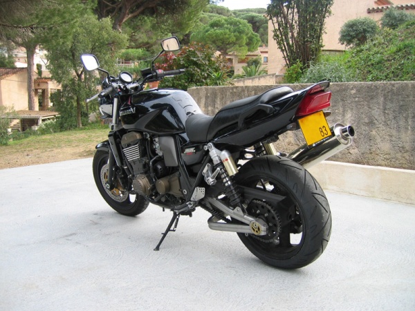

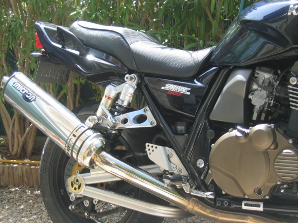

Alors comme vous le savez peut être, j'ai acheté le ZRX de Chacal en juillet 2009. J'avais donc à l'époque fait le trajet de Nantes jusque dans le Var pour y découvrir une machine de première main, super bien entretenue, un ancien proprio super sympa et qui avait déjà commencé quelques modifs.
Il s'agit d'un 1200N de 2004 avec une couleur noire pailletée bleue et une ligne inox d'origine. Elle ressemblait à ça quand je l'ai récupérée :
la bavette avait été découpée très proprement et un silencieux micron avait été installé ainsi que des petit clignos :
Assez rapidement je me suis débarrassé des rétros "dumbo" pour des rétros de Z1000 K9 et j'ai remis la grille de radiateur d'origine et c'est resté comme ça pendant une bonne année :
Alors sur cette image on ne le voit pas super bien mais il y a un rigi US installé en juillet 2010.
Au passage et qui ne se voit pas non plus, j'avais glissé un petit rotor +4° Raspo en lieu et place de celui d'origine et réalisé une petite prépa fourche

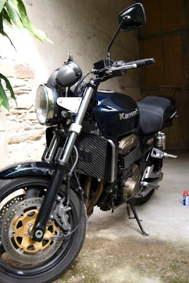

J'ai toujours bien aimé les caf'ra mais je pensais laisser le rex dans son jus. Et puis il faut bien dire qu'à force de trainer avec kalim et Frufo je me suis laissé tenter par l'idée de modifier ma chignole dans ce sens.
j'ai donc commencé à accumuler quelques pièces :
- des pattes de phares d'origine
- des pare-carter LSL
- des bracelets LSL taillés masse
Après un allégement à la fraiseuse sur les pattes (merci Kalim) ça donnait ça :
mais comme la couleur des fixations de pare-carter et des pattes ne me convenait pas, elles sont par hasard tombées dans un bain d'anodisation
Une fois les pattes sur la moto, je me suis dit que ce serait bien que les reposes-pieds AR soient noirs aussi et puis que finalement c'était mieux sans reposes-pieds
donc :
Après un retournement d'excentriques pour lui relever les fesses (les tubes de fourches sont également remontés dans les té de 12mm) et avec les bracelets, un petit tirant d'étrier AR made in Noisy et les tampons ça donne ça :
A venir la pose d'un PSB de 16, d'une paires de MC radiaux taillés masse Discacciati (PR16, PR19) qui permettront en plus du freinage (pour le PR19 hein ) de mieux voir les bracelets LSL car les bocaux sont séparés.
J'ai aussi récupéré une araignée sans les pattes de clignos car comme le répartiteur va gicler avec l'installation de durites avia, ça va permettre d'alléger encore autour du phare dès que je saurais où mettre ces fichus clignos (j'ai bien une idée mais il faut que je peaufine)
Je vais continuer l'allégement avec le pot car il est trop massif. Ça va pour un roadster, pour un caf'ra c'est trop donc c'est toute la ligne qui change pour....???????.... surprise

Pas trop bas les bracelets Greg?

et bah tu vas rire.....nonmrsdouille a écrit :Pas trop bas les bracelets Greg?
Plus je roule comme ça et plus chui fan de la position de conduite
Pas d'HP pour moi, mais le pot est court, 25cm de moins en longueur par rapport au micronOscar a écrit :Je suis toujours pas fan des bracelets sur le Rex, mais j'avoue que t'as fait un super boulot et que le rendu est nickel !!
Vraiment très propre, elle à de la gueule
Pour la ligne je vote pour HP Corse avec un shorty, et perso je verrais bien aussi un gb avant plus enveloppant histoire de lui donner un peu de volume sur l'avant.
Pis aussi des commandes reculées, une selle perso, un sabot, ..... m'en fous c'est pas moi qui paye
Continue à te la faire à ton idée, t'as tout bon
++ Oscar
Les commandes reculées....j'y pense....j'y pense....... j'ai bien une phrase de St Wayne qui me vient en tête
Le GB avant j'aurais au contraire tendance à ne surtout pas vouloir d'enveloppant et pour enfoncer le clou, je me tâte pour un GB raccourci
Le sabot c'est nan! Je suis breton, j'ai passé 2 ans et demi aux Pays-bas, les sabots je sais ce que c'est et bah j'en veux pas

Après réflexion, ça doit pas être si mal que cela. Tu charge l'avant qui, je trouve, a tendance a se dérober lors de passages en courbe un peu osé........
A tester, hein le gang de bracelets
